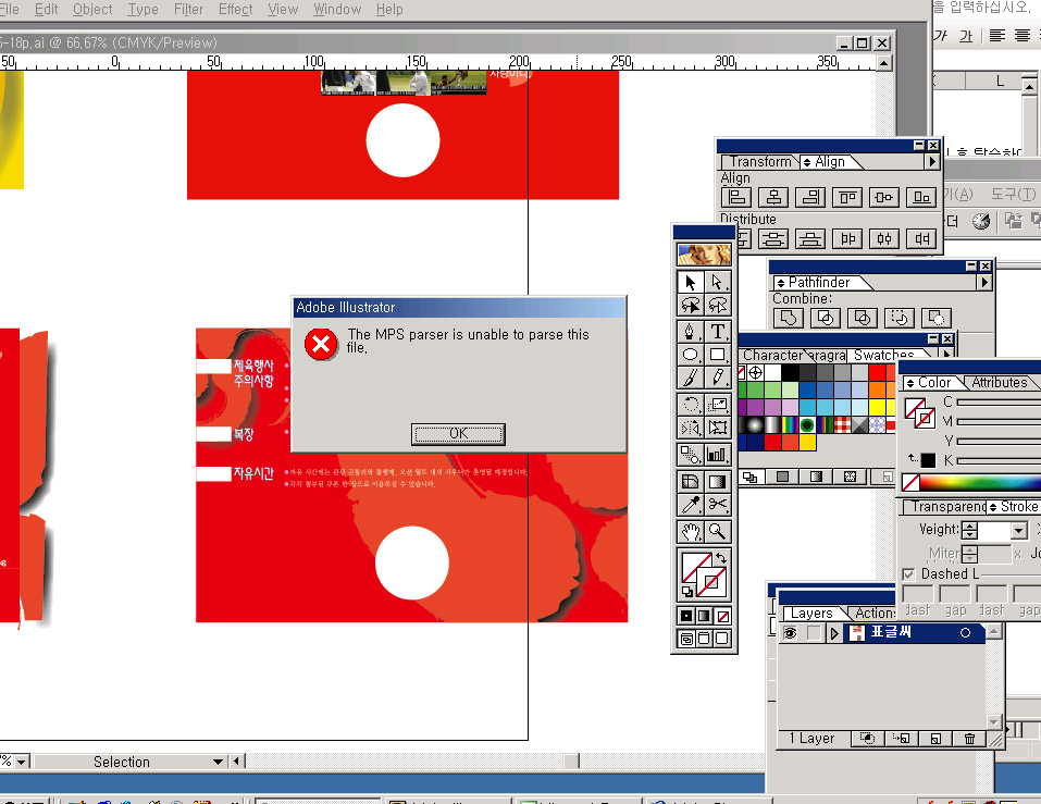

위의 사진은 그림 불러오기를 할때 링크를 해제하고 불러오면 다음과 같은 경고문이 뜨면서 불러지지가 않습니다.
링크를 선택하면 불러집니다..
이유가 무엇이고 핵결책이 궁금합니다.

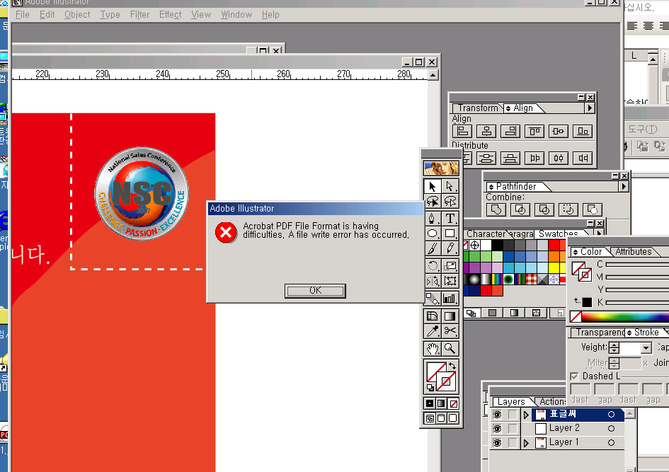

아래 사진은 저장만 하려고 하면 나오는 경고문 입니다.
pdf어쩌고 하는...그래서 저장도 안됩니다.
왜 이런지 궁금하구요..해결책좀 알려주시기바랍니다 꾸벅~

윗분말씀대로..쿼크에서 eps만들떄는..볼드체/특정서체/바이너리..
요정도 떄문에 안되는 경우가 많았습니다...

위와 같은 경우는 서체문제인거 같은데...
퀵에서 eps로 저장해서 일러로 불러들인 경우에는..
볼드체나 이탤릭체로 지정된 부분이 있으면 안되는 경우가 있기 때문에 보통체로 한번 해보시구요.(낮은 일러(8.0)버전에서 열어보세요.)
만약 포토샵일경우는..
파일을 저장할때 Encoding을 JPEG으로 설정을 하고 저장을 했다면
Binary로 맞춰주시고 저장해보세요
아래껀 잘 모르겠네요.
