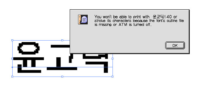

첨부파일 보시면 아시겠지만.. 윤고딕서체가 깨집니다..
ATM 당연히 켜져있구요.. 멀쩡히 자형폴더에 있는데 이러네요..
트루타입만 살아있구  그이외의 서체들은 다 이모양이에요..

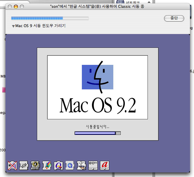

클래식 시동중에 아래 첨부파일보면 좌측 하단에 저거 X딱지 뜨는건 뭐죠? -.-;;

화면용서체를 사용하고 있어서 깨져보입니다. 기존화면용서체 빼내시고 윤소호(TT)서체를 넣고 사용하세요. 그리고 확장파일안에 윤소호TTE엔진및 TTE라이어브리를 설치하셔야 윤소호서체를 사용할수있습니다. 그리고 부팅시 엑스표시가 생기는것은 윤소호TT서체가 없어서

위에 뜨는 메세지는 ATM문제로 나오는것이 아니고요.
윤서체가 화면용 서체이기 때문에 아웃라인이 안되다는 경우 메세지 입니다.(메세지에 ATM이라는 단어가 있어서 헤깔린수 있습니다.)
윤서체 트루타입 서체를 사용해야만 아웃라인이 가능합니다.
부팅시 앞에 나오는 확장파일이 TTE엔진이라고 윤서체 트루타입 서체를 인식하게 해주는 파일입니다.
그파일에 X가 있다는 것은
자형폴더에 트루타입 윤서체가 없거나 또는 해당 파일이 윤서체 트루타입과 안맞아서 생기는 문제 입니다.
결국 서체를 확인해 보시거나 TTE엔진을 바꿔야 됩니다.

emoticon_096깨지는 서체가 현재 화면용 비트맵서체라서 깨집니다
자형폴더에 윤체 트루타입으로 설치를 하세요.
참고로, 윤체트루타입은 확장파일에 TTE엔진과 TTE라이브러리가 있어야 인식 사용이 가능합니다.
클래식 부팅시 X 표시 나오는것은 TTE엔진이 있는데 이것과 작동할 윤체트루타입이 자형폴더에 없기 때문에  X표시가 나오는것입니다.
