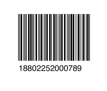

18802252000789
바코드 바꿔서 올려봅니다. 이 바코드가 맞는지 확인부탁드립니다.
그리고 789 다음에 번호가 자동생성되는게 아닌지 궁금합니다.
880으로 시작하는건 맨끝에 번호가 하나생성이 되는데 이바코드는
생성이 안되서 질문드립니다.

오랜만에 들어왔더니 밑에 댓글이...
서경주님 말대로 우리나라 국가번호는 880 맞습니다.
근데 제조바코드인경우 880으로 시작하는게 맞는데.
요즘 물류바코드라고 해서 1880으로 시작하는 14자리 바코드가 있답니다.
오랜만에 들어왔더니 밑에 댓글이... 서경주님 말대로 우리나라 국가번호는 880 맞습니다. 근데 제조바코드인경우 880으로 시작하는게 맞는데. 요즘 물류바코드라고 해서 1880으로 시작하는 14자리 바코드가 있답니다.

바코드는 국가번호+업체번호+제품번호+자동생성번호
이렇게 총13자리의 수가 나오거든요
880은 우리나라 국가번호구요 지금 올리신 바코드 번호는 다른나라 국가번호네요. 그래서 다른듯합니다.
바코드는 국가번호+업체번호+제품번호+자동생성번호 이렇게 총13자리의 수가 나오거든요 880은 우리나라 국가번호구요 지금 올리신 바코드 번호는 다른나라 국가번호네요. 그래서 다른듯합니다.

저도 만들어 보니 위에 바코드랑 똑같네요. 맞습니다.
