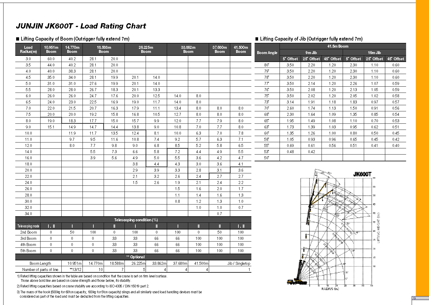

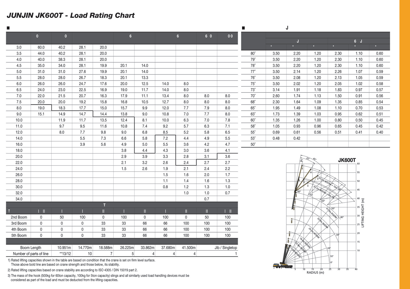

쿽3.3에서 EPS로 페이지 저장하여
포토샵 6.0으로 열면 부분적으로 폰트가 깨져있습니다...
문제의 증상 사진 첨부 하였습니다.
그림1은 쿽 작업상태 모습이구요~
그림2는 EPS저장후 포토샵 열었을때 폰트 깨진 모습입니다.
쿽.3.3에서 표 내용을 만들었구요~
사용한 서체는 모두 서체세트 55helve+윤고120이구요~
폰트가 깨진 부분은 모두~
서체세트 55helve+윤고120에서
툴박스 텍스트스타일 볼드(B)를 준 부분만 깨져있습니다.

다른 맥에 포토샵이나 일러스트를 복사해서 사용하시거나
한글시스템을 새로 인스톨 하시면 아래에 내용이 한글시스템 안에 응용프로그램지원 안에 없어서 포토샵에서 한글이 안쳐지고 EPS파일을 오픈하면 한글서체가 깨집니다.
http://kmug.co.kr/board/zboard.php?id=system&no=456&ln=&ls=on&lc=on&lcc=&keyword=%252525C0%252525C0%252525BF%252525EB%252525C7%252525C1%252525B7%252525CE%252525B1%252525D7%252525B7%252525A5
포토샵 인스톨 프로그램을 실행해서 사용자설치에 보시면 Type support(cmap files / fonts)라는 항목을 체크하고 인스톨 하세요.(기본설치에서는 인스톨이 안되고 빠집니다.)
cmaps-포토샵에서 한글 타이핑 지원
fonts-eps시 서체가 안깨지거나 에러가 안나게 함
위 내용은 한글시스템안에 응용프로그램 지원안에 복사가 됩니다.(adobe 폴더라고 생기면서 설치가 됩니다.)
포토샵이나 일러스트는 반드시 인스톨를 권장합니다.(포토샵은 사용자설치에서 모두 체크하시고요.)
물론 잘되는 다른 맥이 있다면 한글 시스템안에 응용프로그램지원안에 adobe폴더를 복사해 오셔도 됩니다
맥사이트(A/S점,복구)
일러스트나 포토샵 인스톨프로그램을 이용해서 사용자설치환경으로 들어가서 Cmap Folder(일러스트)또는Type support(포토샵)란만 체크후 인스톨해줘보세요. 또한 이태릭체나 볼드체사용시에 서체가 깨져서 변환되는경우가 있습니다.
